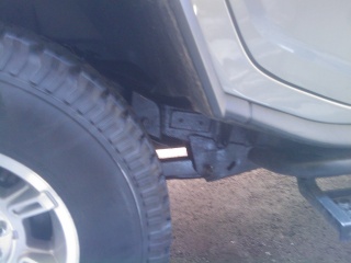

Non, je ne l'ai pas posé sur des calles, justement pour éviter ce genre de problème, surtout que je m'allonge en dessous pour avoir accès à certaines partits du châssis.
Je fais petit à petit, j'enlève une roue tout en laissant le crique en position et en mettant une chandelle pour sécurité ensuite je fait une photo, je gratte la rouille au maximum avec une brosse métallique ou au papier, ensuite un bon coup de soufflette pour que ce soit le plus propre possible puis j'applique l'anti-rouille au pinceau et ensuite je passe à une autre roue. Pour l'arrière et l'avant j'ai enlevé les pare-chocs
Pour le pare-choc arrière il faut enlever les 4 vis des crochets avec une clé de 18 et en dessous il y à 1 vis avec une clé de 13 et tout l'ensemble viens

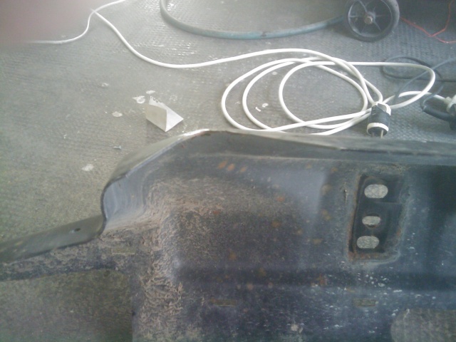

Du coup en démontant, jai eu une mauvaise surprise, en faite le pare-choc à eu un choc et à plié. Résultat là ou la tole à pliée, la peinture c'est écaillée et bien sur la rouille c'est installée.
Donc il faut aussi que je refasse le pare-choc. Sur cette photo on voit bien ou ça a plié

Et sur celle là on voit la rouille qui s'installe
Restauration Châssis sur un Hummer H2 Image_63 Restauration Châssis sur un Hummer H2 Image_64
Donc je décabosse, je ponce la rouille, je met de l'antirouille, je mastic et j'apprête l'ensemble visible

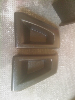

Pour finir les pares-chocs, je les ai repeints en gris métal, comme le nouveau modèle
Ensuite comme les plastiques noir qui entoure le pare-choc on tendance à perdre leur brillant, je leur ai donné un p'tit coup de jeune afin qu'ils redeviennement noir brillant

En faite pour les plastiques pare choc ou autre c'est un peu compliqués.
On peu effectivement les peindres en noir brillant ou autre, pour cela il faut d'abord mettre un primer ou un fixant plastique et ensuite tu peint la couleur que tu veux.
Mais moi si je dois les repeindres j'aimerais les faires couleurs de la voiture et les lisser car pour le moment il sont granuleux. Donc c'est beaucoups de boulot!!
Et comme pour le moment je me tatte si je change la couleur de la carrosserie ou pas, je préfère donc ne pas les toucher si c'est pour les refaires dans peux de temps.
Du coup j'utilise une méthode très simple et qui fonctionne comme les produits "rénovateur plastique" en beaucoup moins chère.
En faite je prend de l'huile, par ex huile de vidange et je badigeonne avec un pinceau, je laisse bien imprégner et ensuite je passe un coup de chiffon pour enlever le gras de l'huile, l'idéale est de le faire un soir et laisser imprégner toute la nuit, mais si tu n'as pas le temps tu peux aussi badigeonner et essuyer le gras 5 min après. Maintenant il ne sagit pas d'une solution miracle, l'opération est à répéter régulièrement comme avec un rénovateur plastique, c'est donc une solution temporaire mais très efficace quand on viens de laver ça voiture pour qu'elle fasse très propre.
Avant:
Restauration Châssis sur un Hummer H2 Pare_c10
Après:
Restauration Châssis sur un Hummer H2 Image_79
Voilà une petite solution de dépannage pour rendre sa voiture un peu plus joli..
