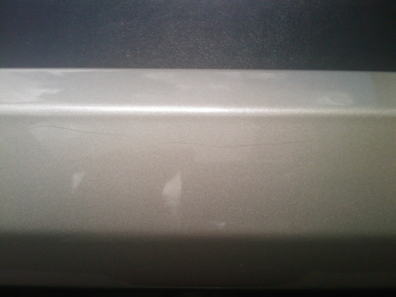

Malheureusement les peintures de nos voitures ne sont pas éternelles, néanmoins il est facilement possible d'en supprimer certaines et d'aténuer considérablement les plus profondes.
Pour cela il faut un polish abrasif professionnel de ce genre
Comment effacer une rayure Image_80
Voici une rayure que je vais pouvoir supprimer
Comment effacer une rayure Image_81
L'idéale est d'utiliser une lustreuse, c'est moins fatiguant qu'a la main et beaucoup plus efficace
Comme je n'ai pas la machine, j'applique bien le polish avec du coton et je frotte en faisant des gestes circulaires le plus longtemps possible, ensuite je frotte avec du coton propre pour bien nettoyer la surface et voilà le résultat
Comment effacer une rayure Image_82
Maintenant voici une rayure que je vais pouvoir atténuer
Comment effacer une rayure Image_83
Une fois bien atténuée
Comment effacer une rayure Image_84

Avec la machine c'est vrai que ça va mieux, néanmoins il y a quand même des inconvéniants c'est que ça laisse des traces circulaires une fois fini.
Il faut alors terminer au chiffon doux ou coton pour un bon résultat
Sur mon capot qui étais vraiment terne, voilà ce que ça donne, je n'ai pas encore réussit a enlever toutes les rayures mais au moins il brille.
Sur la photo je n'ai fais que la moitié, on voit bien en 2e partit qu'il est un peu mat ou blanchit
Comment effacer une rayure Image118
Sur la porte j'en ai une belle aussi
Avant
Comment effacer une rayure Image119
Après, nettement bien atténuée
Comment effacer une rayure Image120
Avec les photos, c'est pas évident mais ça donne une idée.
Néanmoins avec de la patience on y arrive!!!
