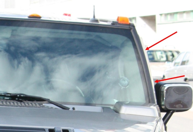

sifflements Pare-b10
Au niveau des 2 flèches rouge quand tu ouvre la portière tu verras il y à 2 vis torx, il te suffit de les dévisser et de décoller le montant, normalement il viens bien vu que les joint son foutus, ensuite tu nettoie bien toute la partie derrière le montant, tu verras c'est bien sale. Ensuite tu met du mastic de sanitaire, tu charge bien sur la partie qui est en contact avec le pare-brise mais pas trop pour pas que ça déborde, puis tu remet les 2 vis torx et voilà plus qu'a faire pareil de l'autre côté.
Une fois le problème résolue on entend toujours le vent contre le pare-brise qui est verticale mais tu verra rien à voir avec le sifflement et plus besoin de mettre la sono à donf...
haaaa quel confort...
