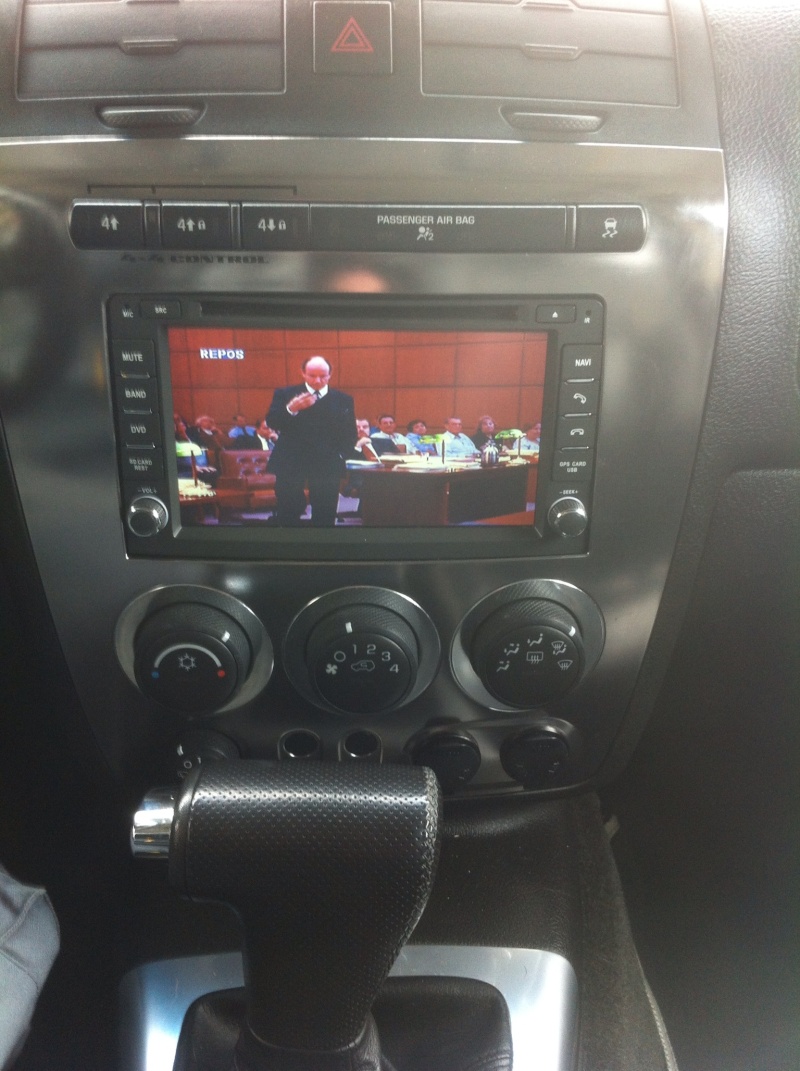

installation gps dvd bluetooth...Hummer h3 Photo512
Etape 5
Replacez l'autoradio dans son logement. Arrangez un peu les câbles pour qu'ils ne soient pas pincés. Vissez les 4 vis de fixation. Presentez le cache en alu brossé devant son emplacement. Rebranchez les câbles allume-cigares, essui-glace, ventilation, clim, bloquage 4x4. Clipsez le cache en commencant par le haut et finissez en bas.
Voilà, à vous les joies du multimédia embarqué!!!
installation gps dvd bluetooth...Hummer h3 Photo11
installation gps dvd bluetooth...Hummer h3 Photo311
