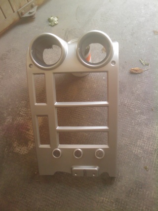

Du coup, je trouve que les plastiques en gris métal ça fais vraiment sympas dans l'auto, je vais donc peindre plusieurs élément de l'intérieur!!
Je vais faire toutes les aérations ainsi que la console centrale qui rejoint l'arrière ou il y à le lecteur DVD.
Pour l'aération côté conducteur c'est très simple, il y a 2 vis BTR ou imbus qui sont visible, ensuite tirer pour décrocher les clips en acier, donc il ne risque pas de casser, et le tout viens.
J'ai oublié de faire 1 photo avant...
Pour celle du milieu, c'est pareil, c'est très simple, juste enlever les vis visible et les clips
Ensuite pour la partie sous l'accoudoire ça se complique un peu
Il faut déjà enlever le levier de vitesse, pour cela enlever l'intravis ici
Installation écrans + lecteur DVD sur un Hummer H2 Image_85
ensuite dévisser le couvercle du vide poche et enlever les vis du vide poche pour en arriver là..
Installation écrans + lecteur DVD sur un Hummer H2 Image_86
Ensuite juste devant le levier de vitesse il faut également enlever 2 vis avec une clé a pipe de 7, la partit centrale ainsi que le cache de ventilation central sont vissé entre eux, et faire aussi attention aux 2 petites ampoules
Installation écrans + lecteur DVD sur un Hummer H2 Image_87
Et là tout viens...
Je ponce un petit coup, et j'applique le gris
Installation écrans + lecteur DVD sur un Hummer H2 Image_93 Installation écrans + lecteur DVD sur un Hummer H2 Image100
Puis le vernis
Installation écrans + lecteur DVD sur un Hummer H2 Image_98 Installation écrans + lecteur DVD sur un Hummer H2 Image_99

Regarde un peu ça te rappel rien...
Installation écrans + lecteur DVD sur un Hummer H2 Dsc02514
Installation écrans + lecteur DVD sur un Hummer H2 Dsc02515
En peinture:
Installation écrans + lecteur DVD sur un Hummer H2 Dsc02516
Installation écrans + lecteur DVD sur un Hummer H2 Dsc02517
Installation écrans + lecteur DVD sur un Hummer H2 Dsc02518
Regarde une fois tous remonté...
Installation écrans + lecteur DVD sur un Hummer H2 Img_5710
Installation écrans + lecteur DVD sur un Hummer H2 Img_5711
Installation écrans + lecteur DVD sur un Hummer H2 Img_5712
Installation écrans + lecteur DVD sur un Hummer H2 Img_5713

Hihihi oui ça me rappel de bon souvenir...
Même si dans le Hummer tout est assez simple à démonter puis remonter ça reste quand même du gros boulot, c'est cool que tu te soit lancer dans cette modif...
En tout cas le résultat est vraiment top...
+1
Tout à fait d'accord, le contraste noir et jaune est magnifique Cool
Je me réjouis de le voir en vrai What a Face
